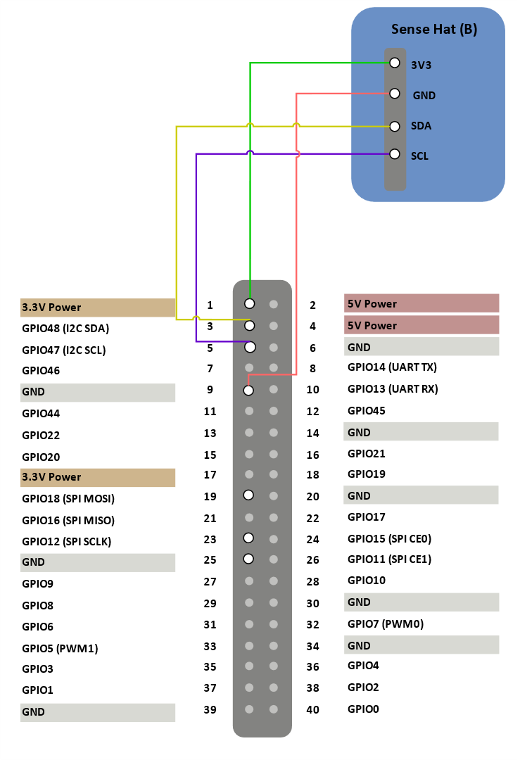

硬件设置
将Sense Hat (B)连接到以下Header:
图
1
将Sense Hat (B)连接到扩展头
