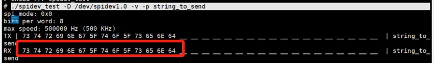

执行以下命令,以运行测试:
./spidev_test -D /dev/spidev0.0 -v -p string_to_send
注:结果:spidev0.0即上一步中获取的设备名。
如测试结果和本图中红色框内的部分显示相同,接收的数据和发送的完全一致,则表示测试成功。
