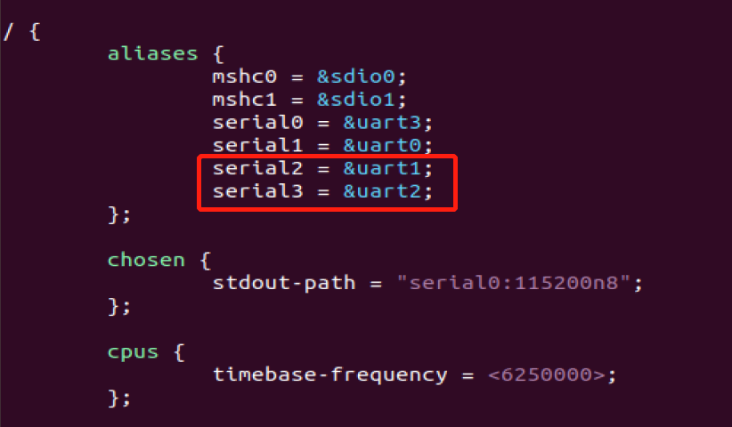

- 在aliases节点上添加uart1或uart2的aliase。以下是一个示例:

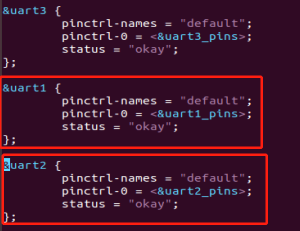

- 在dts上添加uart1或uart2节点。以下是一个示例:

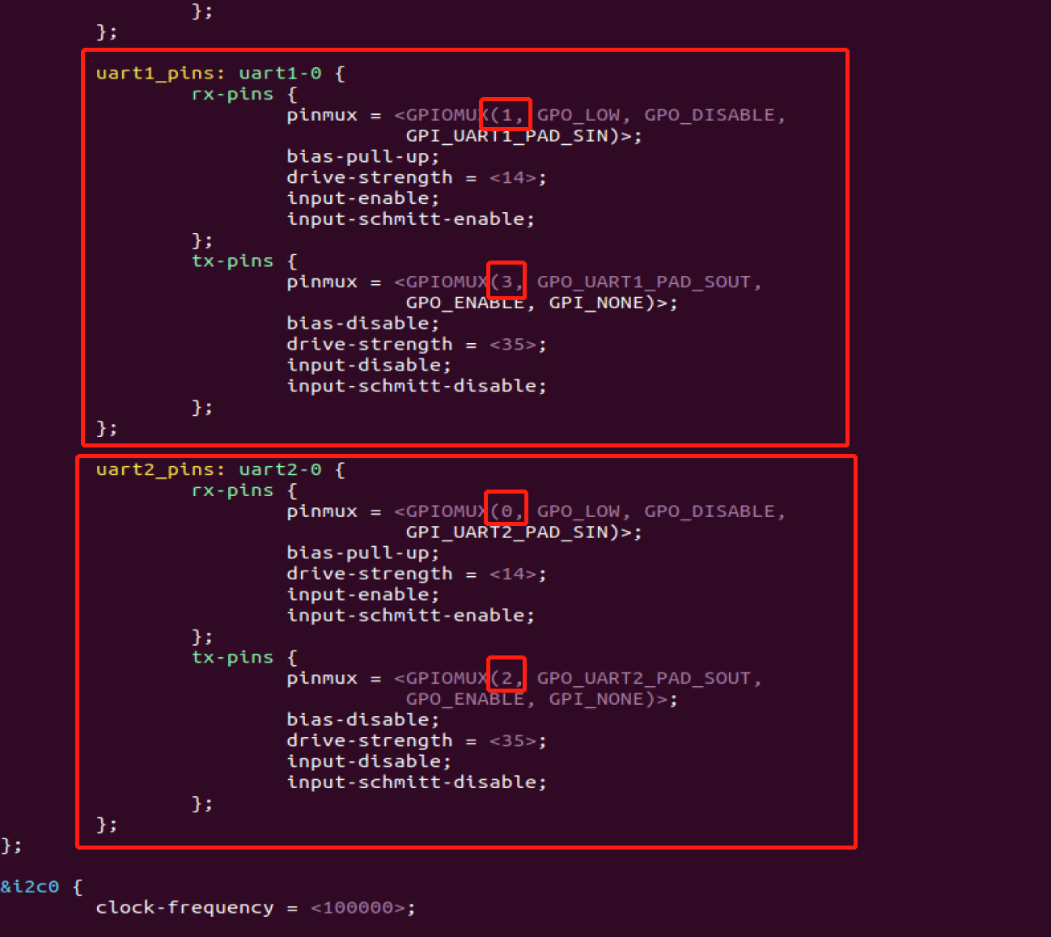

- 在&gpio节点上添加uart1_pins或uart2_pins节点。
配置的UART GPIO编号即“引脚名”中的编号,未被占用的引脚均可配置。如需GPIO引脚名的更多详细说明,请参阅本文档中的“ GPIO引脚分布”部分。
