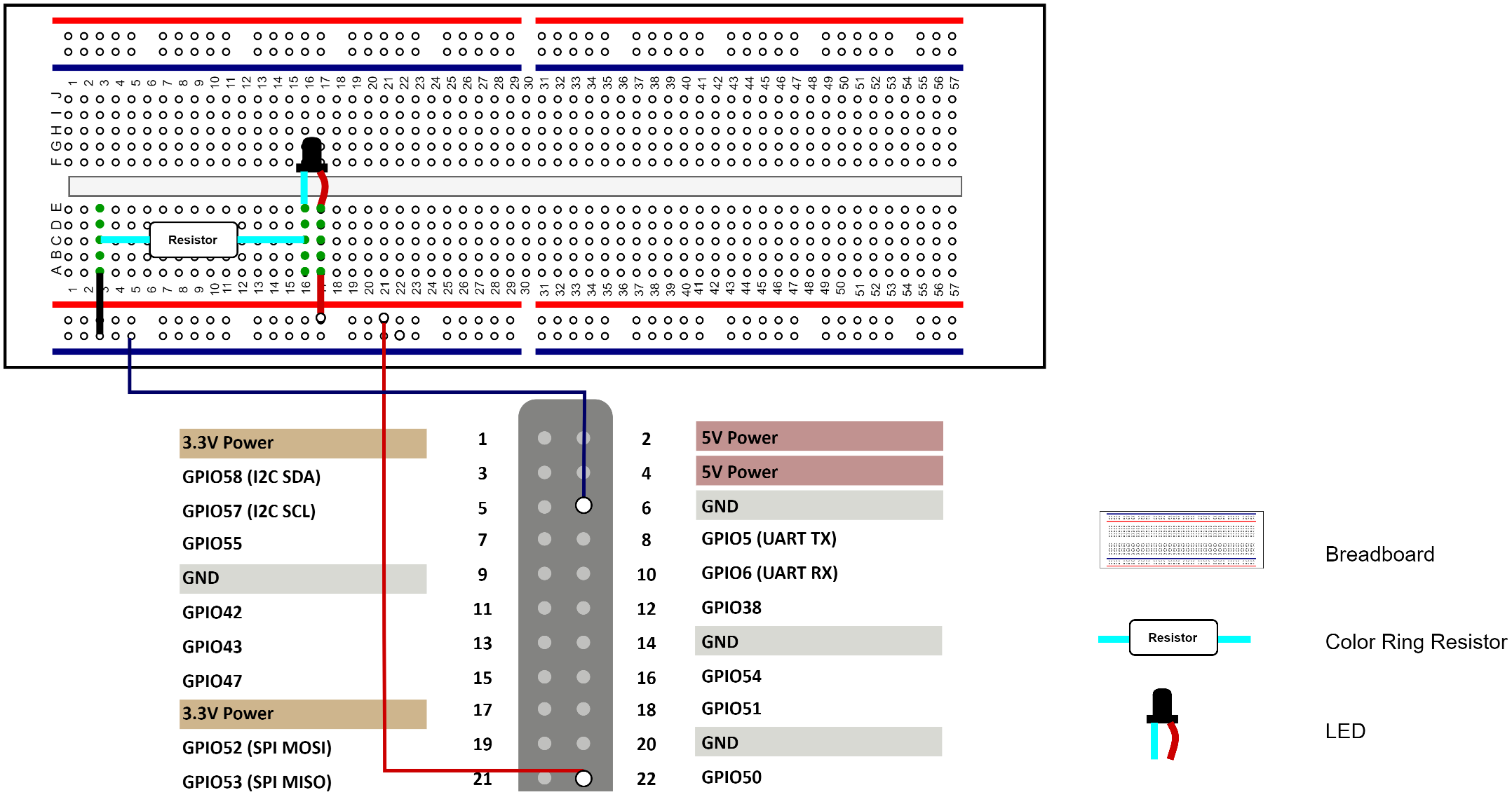

连接硬件
以下表格和图片描述了如何将LED连接到40-Pin GPIO Header上:
LED | 40-Pin GPIO Header | |
Pin Number | Pin Name | |
正极 | 22 | GPIO50 |
负极 | 6 | GND |
执行以下步骤,将LED连接到40-pin GPIO Header上:
- 将昉·星光 2 GPIO50的pin线连接到面包板的红线。
- 如下图所示连接电阻器。
- 将LED的长脚连接到面包板的红线。
- 将LED的短脚连接到面包板的蓝线。
- 将昉·星光 2 GND的pin线连接到面包板的蓝线。
