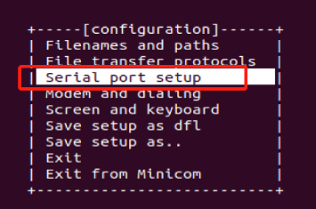

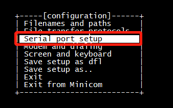

- 配置昉·星光的minicom
sudo minicom -s - 选择Serial port setup,并按照如下方式,配置minicom:
图 1. 配置示例
.png)

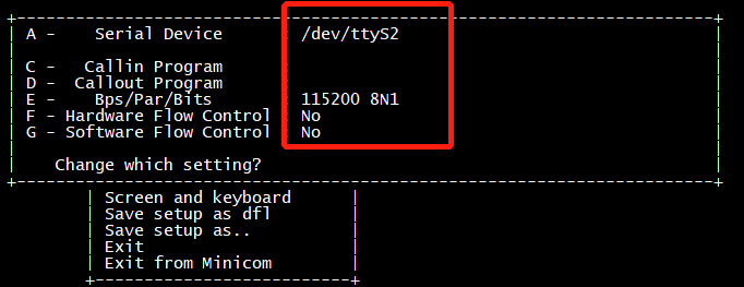

在PC上,输入以下命令,启动昉·星光:
结果:minicom -o -D /dev/ttyS2图 2. 配置示例

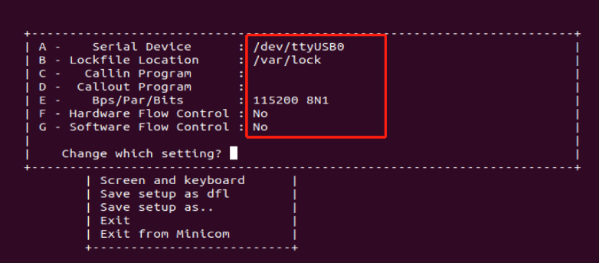

- 输入以下命令,配置Ubuntu
minicom:
sudo minicom -s
图 3. 配置示例

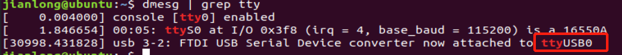

注:在Ubuntu上,可以使用dmesg | grep tty 命令检测串口设备
.png)

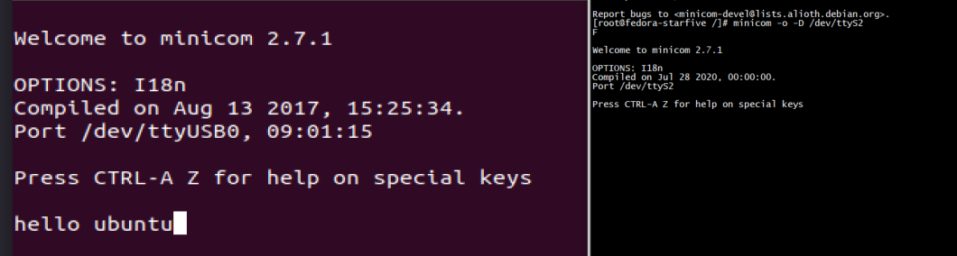

测试UART发送功能:
要测试UART发送功能,可以在昉·星光的minicom上输入字符,例如Hello Ubuntu。然后,您可以看到,该字符显示在Ubuntu minicom上,如下所示:
- 左图:Ubuntu minicom接口
- 右图:昉·星光minicom interface

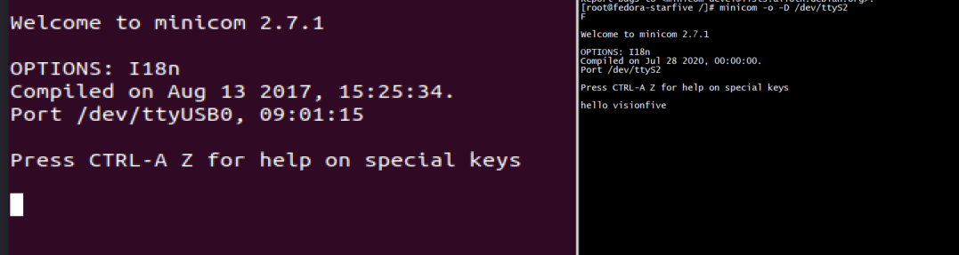

测试UART接收功能:
输入字符即可测试UART信号接收,例如在Ubuntu minicom上输入Hello VisionFive。然后,您将观察在昉·星光的minicom上输出的字符:
- 右图:昉·星光minicom接口
