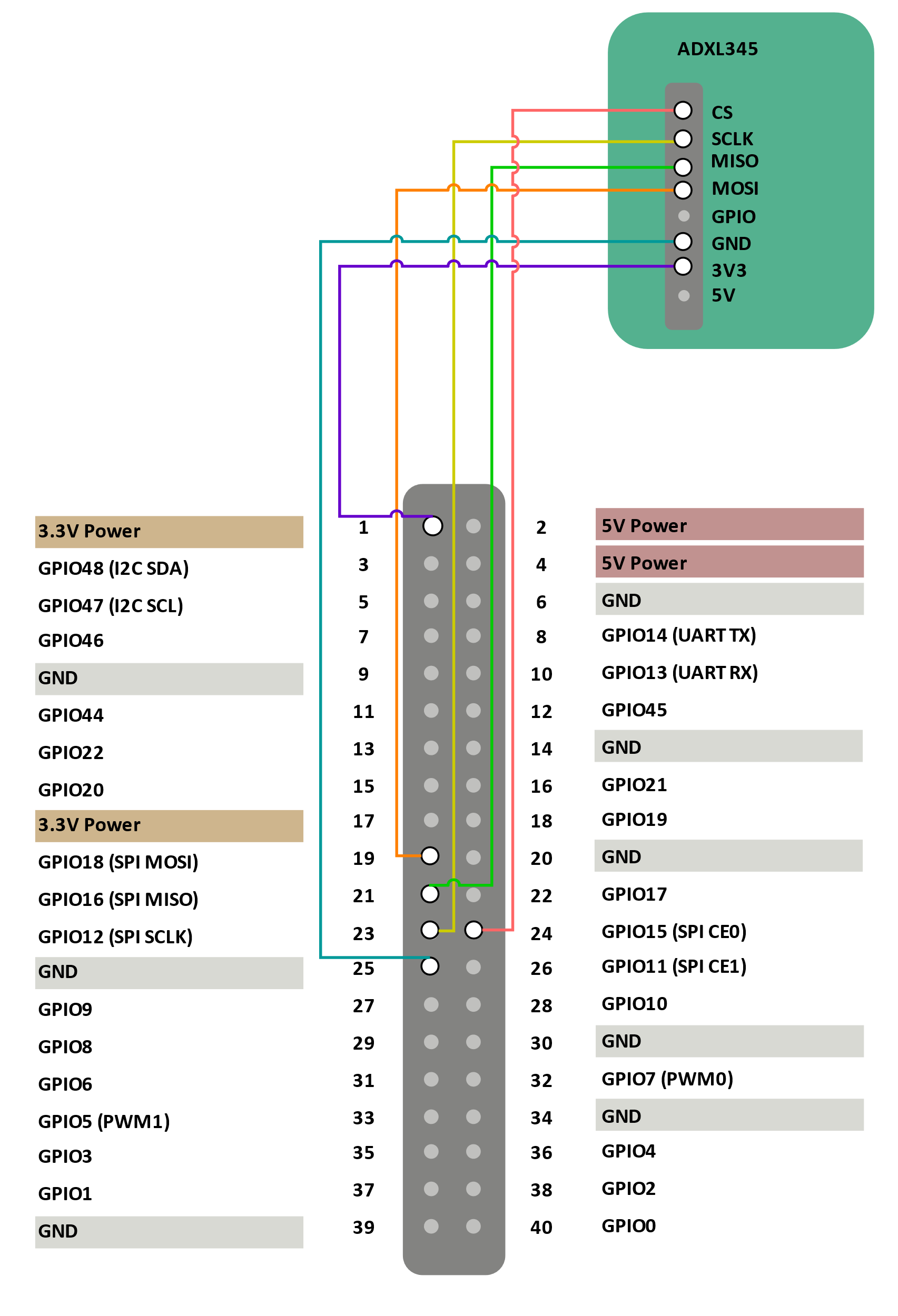

- 按照以下步骤,将ADXL345模块连接到40-Pin Header上:
图 1. 将ADXL345模块连接到扩展头上 -
