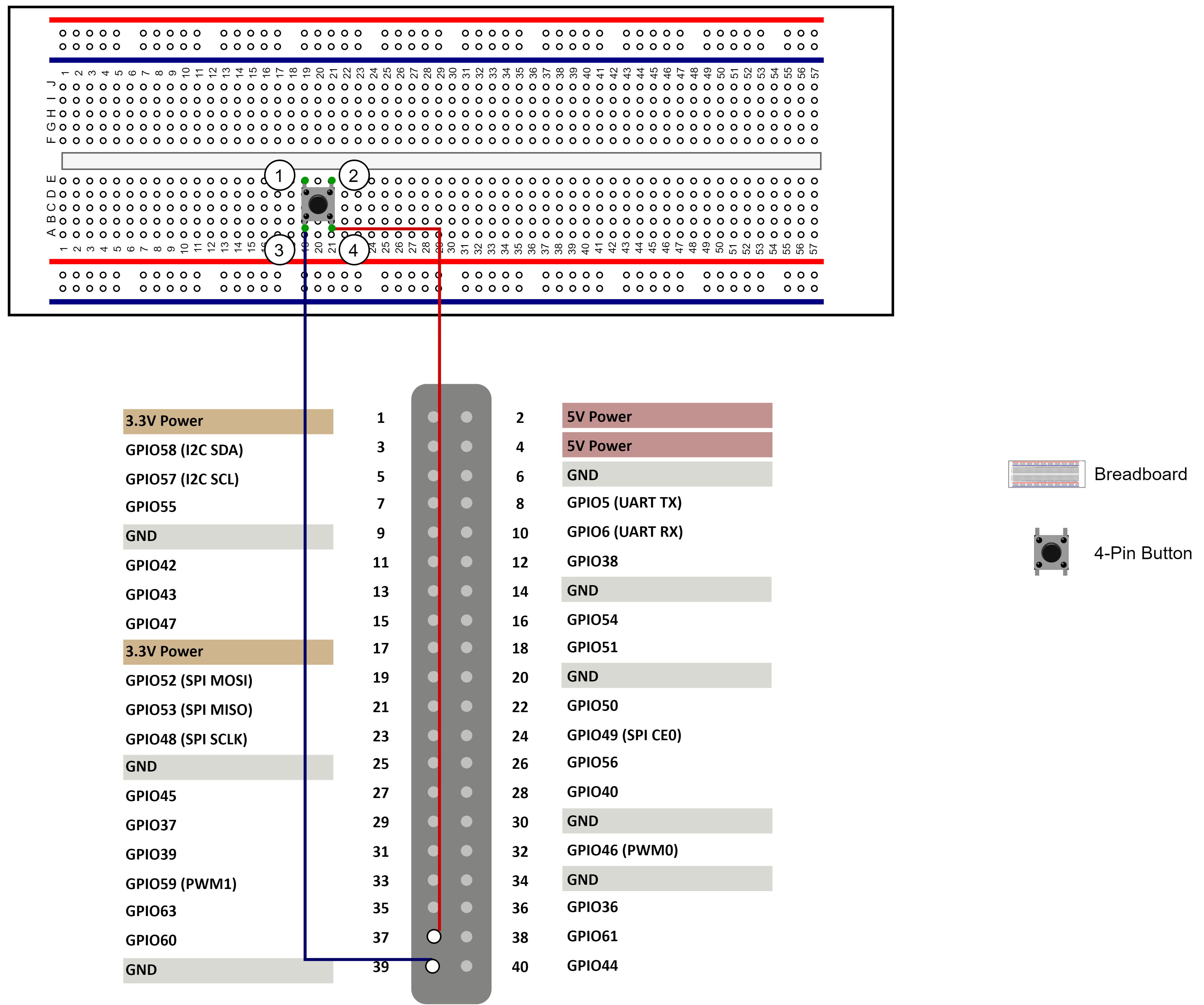

连接硬件
将按键的Pin ①和Pin ②分别连接到面包板上第19行和第21行的小孔上,然后将按键的Pin ③连接到昉·星光 2的Pin 39,Pin ④连到昉·星光 2的Pin
            37。以下表格和图片描述了如何将按键连接到40-Pin GPIO Header上:
        | 按键 | 40-Pin GPIO Header | |
| Pin号 | Pin名 | |
| Pin ④ | 37 | GPIO60 |
| Pin ③ | 39 | GND |
        提示: 按键内部①、③引脚连通,②、④引脚连通。
