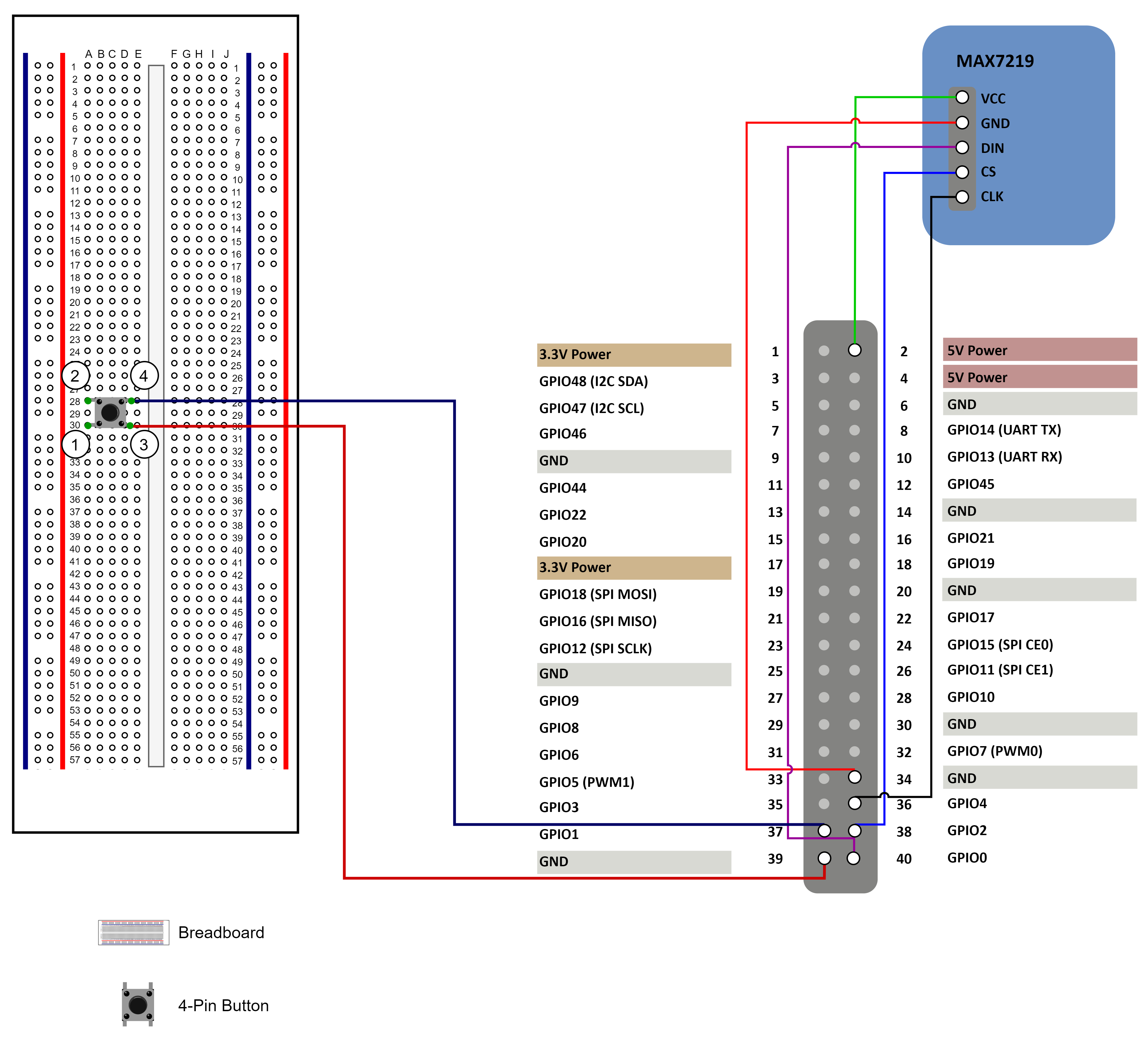

连接硬件
将按键的Pin ①和Pin ②分别连接到面包板上第19行和第21行的小孔上,然后将按键的Pin ③连接到昉·星光 2的Pin 39,Pin ④连到昉·星光 2的Pin
37。以下表格和图片描述了如何将按键连接到40-Pin GPIO Header上:
图 1. 连接按键、MAX7219和40-Pin Header
| 按键 | 40-Pin GPIO Header | |
| Pin号 | Pin名 | |
| Pin ④ | 37 | GPIO60 |
| Pin ③ | 39 | GND |
| MAX7219 | 40-Pin GPIO Header | |
| Pin号 | Pin名 | |
| VCC | 2 | 5V Power |
| GND | 34 | GND |
| DIN | 40 | GPIO44 |
| CS | 38 | GPIO61 |
| CLK | 36 | GPIO36 |
提示: 按键内部①、③引脚连通,②、④引脚连通。
