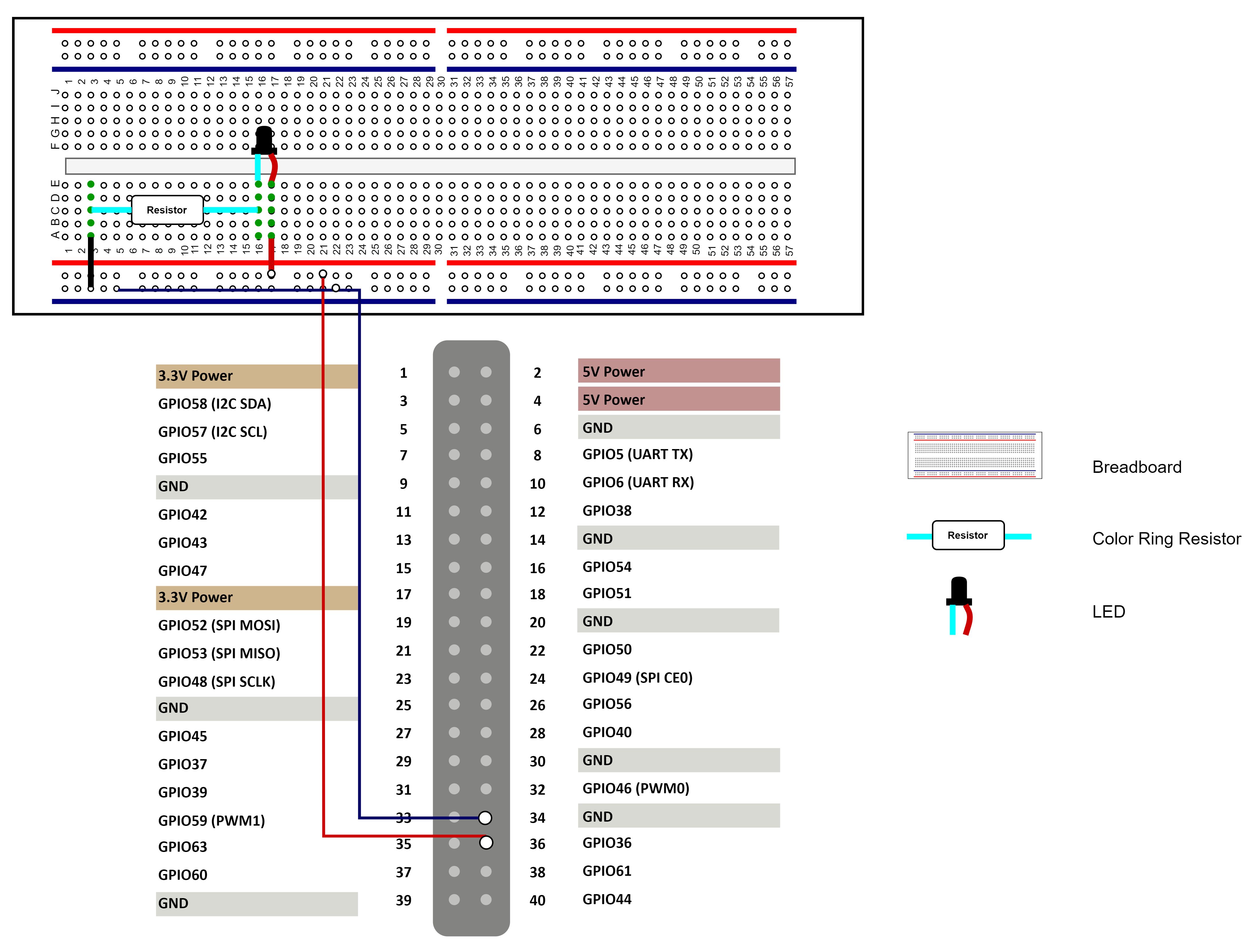

以下表格和图片描述了如何将LED连接到40-Pin GPIO Header上:
1. 将按键连接到40-Pin GPIO Header上
LED 40-Pin GPIO Header
Pin Number Pin Name
正极 36 GPIO36
负极 34 GND
执行以下步骤,将LED连接到40-pin GPIO Header上:
  1. 昉·星光 2 GPIO36的pin线连接到面包板的红线。
  2. 如下图所示连接电阻器。
  3. 将LED的长脚连接到面包板的红线。
  4. 将LED的短脚连接到面包板的蓝线。
  5. 昉·星光 2 GND的pin线连接到面包板的蓝线。
1. 连接LED、电阻器和40-Pin GPIO Header
