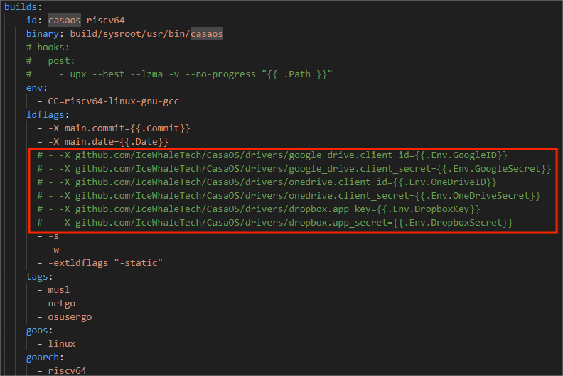

    以CasaOS-AppManagement为例,修改其发布的配置文件.goreleaser.yaml需要在builds字段新增编译RISC-V架构的配置,如下图所示:
    图 2. 新增配置
    注: 上图中注释了upx相关的命令,主要因为upx不支持压缩RISC-V架构的二进制文件,执行时会出现以下报错信息:
    ⨯ release failed after 35s
    error=post hook failed: shell: 'upx --best --lzma -v --no-progress /coding/nas/CasaOS-create/CasaOS-LocalStorage/dist/casaos-local-storage-riscv64_linux_riscv64/build/sysroot/usr/bin/casaos-local-storage': exit status 1: upx: /coding/nas/CasaOS-create/CasaOS-LocalStorage/dist/casaos-local-storage-riscv64_linux_riscv64/build/sysroot/usr/bin/casaos-local-storage: UnknownExecutableFormatException
    此外,各组件编译时还会出现其他错误,如:
    • CasaOS出现如下报错:
      ⨯ release failed after 24s
      error=template: failed to apply "-X github.com/IceWhaleTech/CasaOS/drivers/google_drive.client_id={{.Env.GoogleID}}":     map has no entry for key "GoogleID"
      需注释CasaOS下的配置文件中的对应项,如下图所示:
      图 3. 注释配置文件

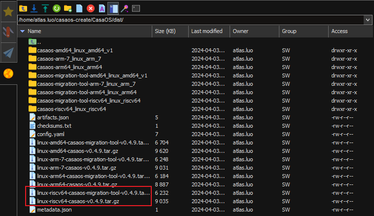

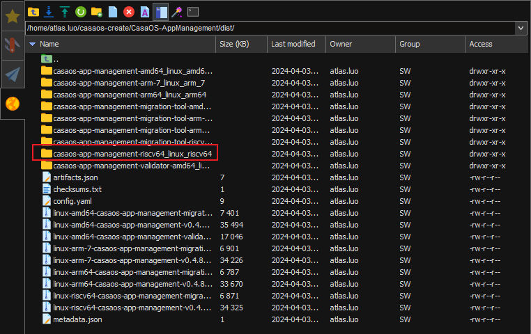

  4. 配置文件中定义的所有架构的安装文件会在dist/路径下生成:
    图 5. dist/路径
    注: 在.goreleaser.yaml的archives字段配置了migration-tool相关id/builds字段的组件还会生成对应的migration-tool文件,如下图:
    图 6. builds字段
    图 7. migration-tool文件
    由上图可见:CasaOS组件的配置文件中配置了migration-tool,而编译生成的文件也包含了migration-tool组件。

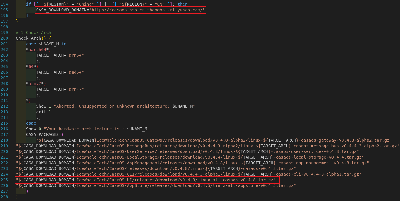

    • linux-all-casaos-v0.4.6.tar.gz中包含的是CasaOS的网页UI素材,可点击该链接访问官方的一键安装脚本,获取最新版本的下载链接。
      图 8. 最新版本
      上图可见最新版本为v0.4.8,点击该链接可下载。

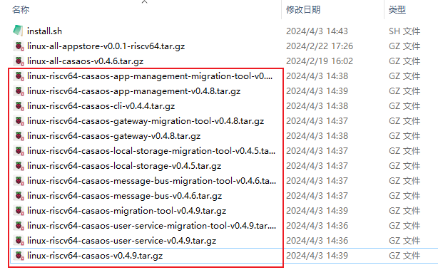

  6. 下载完成后,替换通过预编译二进制文件安装中下载的CasaOS组件:
    • 将下载的linux-all-casaos-v0.4.8.tar.gz替换掉下图中linux-all-casaos-v0.4.6.tar.gz文件。
    • dist/路径中生成的对应文件替换下图各组件的安装文件。
      图 9. 安装文件

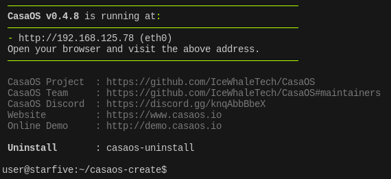

  7. 替换完成后,执行以下命令进行安装:
    $ sudo ./install.sh
    安装成功后会显示下图:
    图 10. 安装成功
    可见版本已从v0.4.6升级至v0.4.8。
