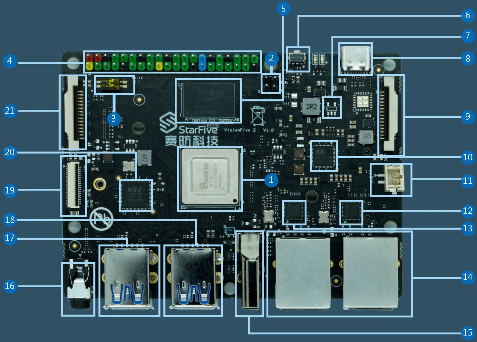

请参照如下昉·星光 2顶部视图,将外设、附件与电源等连接到昉·星光 2 的对应接口上:
  1. 将烧录好Debian系统镜像的 MicroSD 卡连接到背面的Micro-SD卡槽上。
    注: 按照《昉·星光 2单板计算机快速参考手册》中的“将OS烧录到Micro-SD”章节,将Debian OS烧录到Micro-SD卡上。请确保您下载的Debian镜像为最新版本,以镜像所在文件夹创建时间为准。
  2. 将网线连接到编号 14 的任一 RJ45 以太网接口上。
  3. 将显示器通过 HDMI 连接线连接到编号 15 的 HDMI 连接器上。
  4. 将 IMX219 MIPI 摄像头连接到编号 9 的 MIPI CSI 连接器上。摄像头底座若有用于固定的排针座(不连接实际电路),可将其固定在编号 4 的 40 pin 空闲插槽上。(可选)
  5. 将 USB 摄像头、键盘、鼠标连接到编号 17 与 18 的 USB 接口上。
  6. 将 USB 电源适配器通过 USB-C 线连接到编号 8 的 USB-C 接口上。(必须在执行上述1~4步之后进行)
图 1. 昉·星光 2顶部视图
