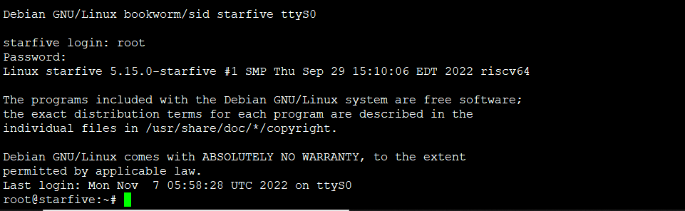

  11. 输入以下用户名及密码:
    • Username:root
    • Password:starfive
    结果:
    您成功在MacOS/Linux下通过串口连接到昉·星光 2!
    图 4. 示例输出
