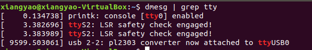

运行以下命令查看连接中的串口设备:
dmesg | grep tty图 2. 示例输出
