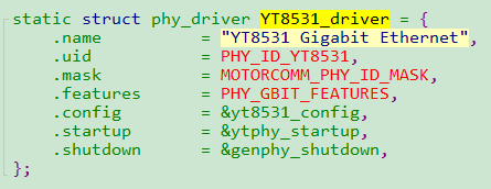

  4. 然后你需要定义驱动程序结构。
    下图提供了一个在文件驱动程序drivers/net/phy/motorcomm.c中定义YT8531 PHY的示例。
    3. 定义PHY数据结构
