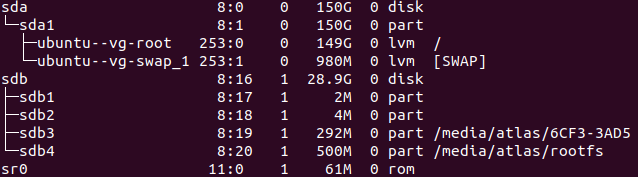

输入以下命令,查看连接中的Micro-SD卡地址:
lsblk
如下图所示,示例中的Micro-SD卡地址为
/dev/sdb
。图 1. 示例 -

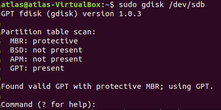

输入以下命令,进入分区配置:
sudo gdisk /dev/sdb
图 2. 示例输出 -

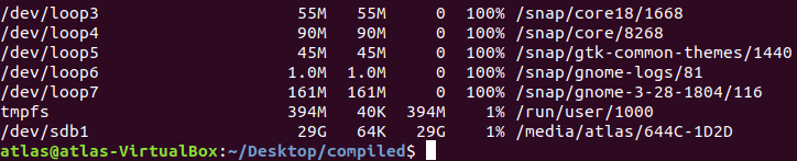

- 从计算机中移除Micro-SD卡,并重新插入以挂载系统镜像。
输入以下命令查看是否挂载成功:
df -h
系统输出如下,请记录下图高亮处的挂载路径。
图 4. 示例输出 -

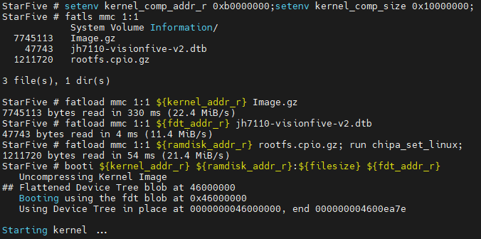

输入以下命令:
setenv kernel_comp_addr_r 0xb0000000; setenv kernel_comp_size 0x10000000;setenv kernel_addr_r 0x44000000; setenv fdt_addr_r 0x48000000;setenv ramdisk_addr_r 0x48300000 fatls mmc 1:1 fatload mmc 1:1 ${kernel_addr_r} Image.gz fatload mmc 1:1 ${fdt_addr_r} jh7110-visionfive-v2.dtb fatload mmc 1:1 ${ramdisk_addr_r} rootfs.cpio.gz booti ${kernel_addr_r} ${ramdisk_addr_r}:${filesize} ${fdt_addr_r}
图 6. 示例命令和输出 -
