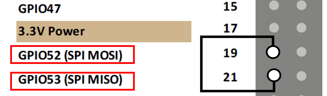

接线:按照下图连接Pin 19和Pin 21。
图 1. 连接Pin 19和Pin 21 -

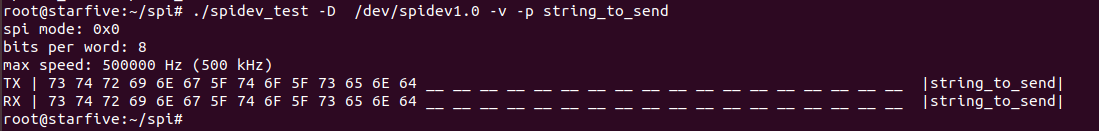

执行以下命令,以运行测试:
./spidev_test -D /dev/spidev1.0 -v -p string_to_send
提示:spidev1.0
即上一步中获取的设备名。结果:
图 3. 示例输出 在输出中,TX行和RX行的测试结果显示相同,接收的数据和发送的完全一致,表示测试成功。
