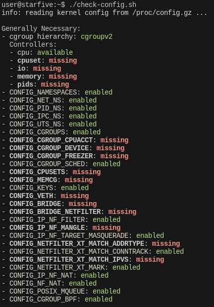

Docker开源团队提供了一个脚本,可以检测Kernel配置是否符合Docker的运行要求,源地址为:https://github.com/moby/moby/blob/master/contrib/check-config.sh。
  1. 获取脚本并执行以下命令:
    $ ./check-config.sh
    以下为示例输出:
    图 1. 示例输出
    其中输出结果主要分为两部分:
    • Generally Necessary:表示必要的配置,图中显示missing的配置,需要去内核配置中打开,重新编译烧录内核以支持Docker。
    • Optional Features:表示可选配置,根据需要打开。
  2. 从示例输出中可以看到,必要的配置中有许多显示missing的地方,可参考该链接拉取内核代码、切换分支并应用默认内核选项,应用默认选项后配置对应内核选项:

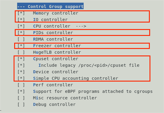

    • 启用Controller下的项目以及CONFIG_CGROUP_*、CONFIG_CPUSETS、CONFIG_MEMCG等选项需要开启General setup > Control Group support下的以下选项:
      图 2. 配置内核选项

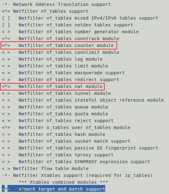

    • 以上选项选中后,还需要开启Networking support > Networking options > Network packet filtering framework (Netfilter) > Core Netfilter Configuration下图中的选项,否则Docker将无法正常启动:
      图 12. Netfilter nf_tables_support
