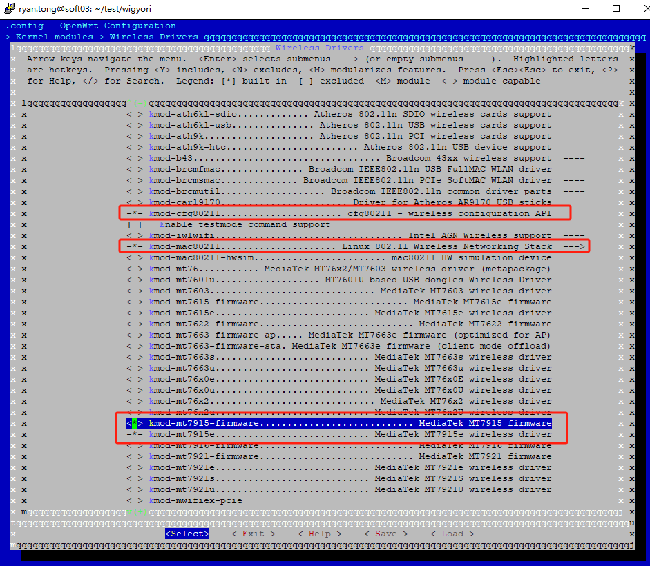

  1. 按照如下顺序选择kmod-cfg80211、kmod-mac80211、kmod-mt7915-firmware、kmod-mt7915e选项:
    Kernel modules > Wireless Driver > kmod-cfg80211、kmod-mac80211、kmod-mt7915-firmware、kmod-mt7915e
    图 1. Wireless Drivers

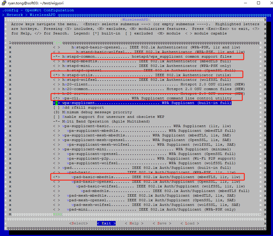

  2. 按照如下顺序选择wpad-basic-mbedtls、hostapd-common、wpa-cli 、hostapd-utils选项:
    Network > WirelessAPD > wpad-basic-mbedtls、hostapd-common、wpa-cli 、hostapd-utils
    图 2. WirelessAPD
