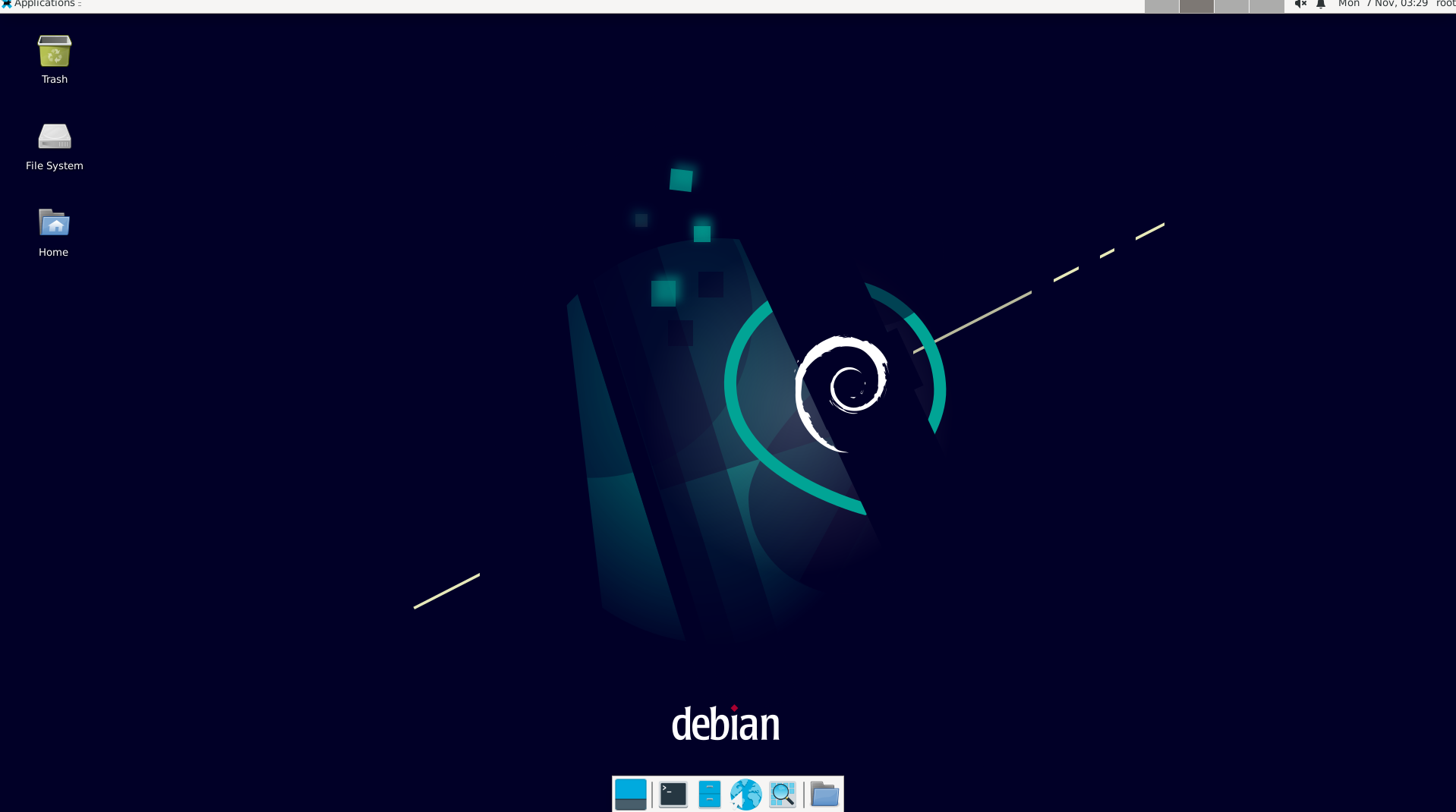

    结果:
    屏幕显示如下图所示:
    图 1. Debian界面
