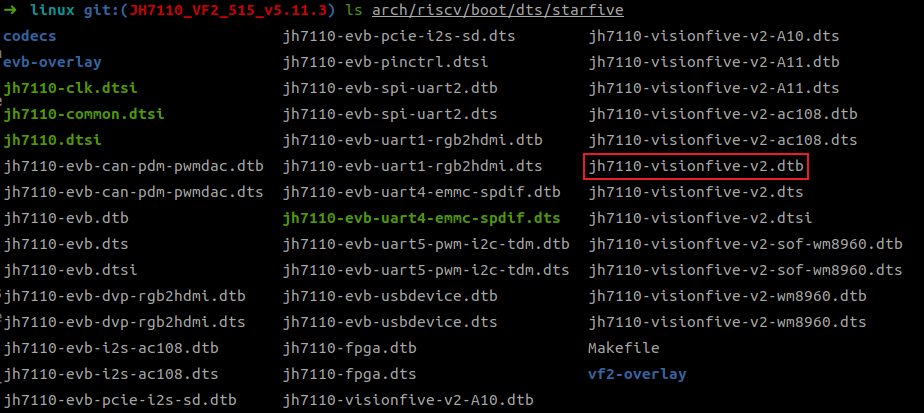

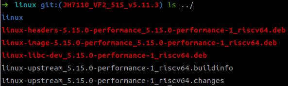

  3. 编译完成后,会在上一级生成以下文件和所需的设备树(dtb)文件:
    图 1. 文件
    图 2. 设备树文件

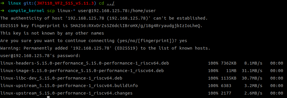

  4. 通过网络(SCP)或便携式存储介质(U盘)将编译生成的Debian包与设备树文件传到昉·星光 2上,下图为通过网络传输文件的示例输出:
    图 3. 示例输出

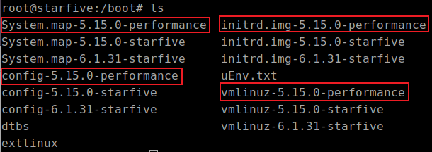

  6. 安装完毕后,/boot下的文件更新为:
    图 4. /boot下文件
