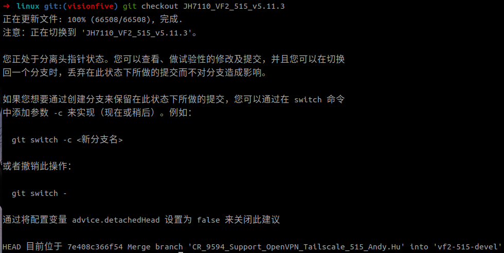

  3. 通过此链接查看Debian的发布信息,查找并将内核源码切换到对应版本,本节以Debian202403为例,对应的内核版本为v5.11.3。执行以下命令,切换分支:
    $ git checkout JH7110_VF2_515_v5.11.3
    下图为示例输出:
    图 1. 示例输出

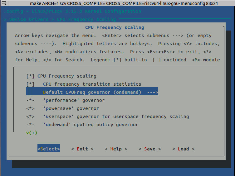

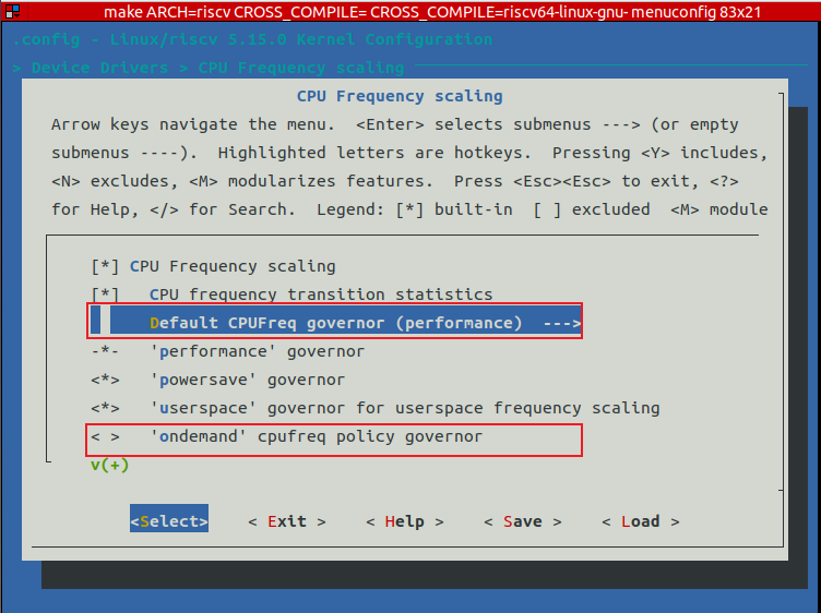

    将CPU默认调频策略从ondemand改为performance。
    在Devices Drivers > CPU Frequency scaling下将Default CPUFreq governor 从ondemand改为performance并取消ondemand选项,如下图所示:
    图 2. Ondemand
    图 3. Performance
