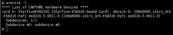

  • 执行以下命令,查看Record设备:
    # arecord -l
    图 2. Record设备
    根据上图信息可知,device 0则是I2S-ES8316声卡的capture设备。
