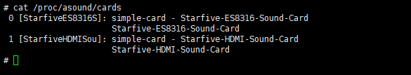

  • 执行如下命令,确认声卡是否注册成功:
    # cat /proc/asound/cards
    正常情况下系统会返回以下信息:
    图 1. 声卡注册成功
    结果:
    表示已成功注册声卡0:Starfive-ES8316-Sound-Card和声卡1:Starfive-HDMI-Sound-Card。

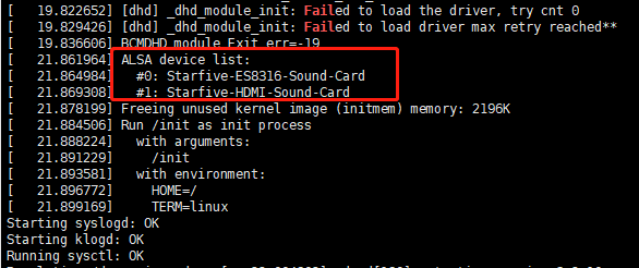

  • 从加载Linux Kernel的log中可以看到已成功注册的声卡,如下图红框部分所示:
    图 2. 声卡注册成功
