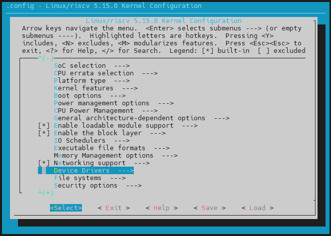

  1. 在Linux菜单配置选项下,进入Device Drivers菜单栏。
    图 1. Device Drivers

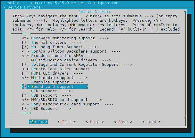

  2. 进入Sound card support菜单选项。
    图 2. Sound card support

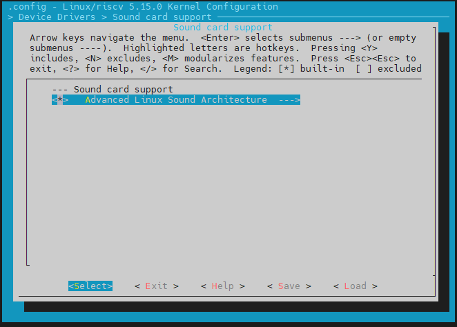

  3. 进入Advanced Linux Sound Architecture菜单选项。
    图 3. Advanced Linux Sound Architecture

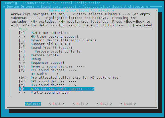

  4. 进入ALSA for SoC audio support菜单选项。

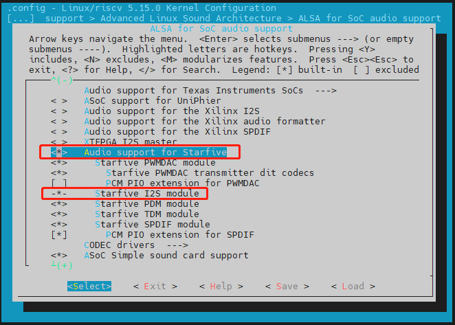

    图 4. ALSA for SoC audio support
  5. 为I2S驱动使能Audio support for Starfive和Starfive I2S module。
    图 5. 使能Audio support for Starfive和Starfive I2S module

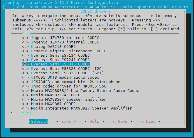

使能ES8316

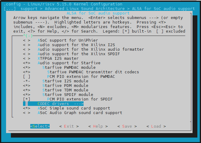

  1. 在使能I2S第5步中,进入CODEC drivers菜单选项。
    图 6. CODEC drivers
  2. 为ES8316驱动使能Everest Semi ES8316 CODEC。
    图 7. Everest Semi ES8316 CODEC

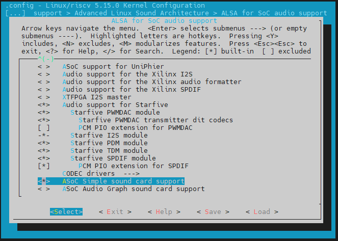

使能Simple-card
在使能I2S第5步中,为simple-card驱动使能ASoC Simple sound card support。
图 8. ASoC Simple sound card support
