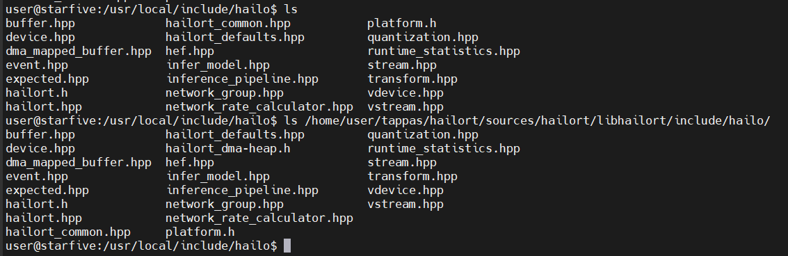

    如下图所示,HailoRT编译安装完毕后,HailoRT的头文件安装路径下缺少了hailort_dma_heap.h头文件,需要自行拷贝到对应路径下:
    图 1. 缺少头文件
  2. 执行以下命令,将hailort_dma_heap.h头文件自行拷贝到对应路径下:
    $ sudo cp hailort/libhailort/include/hailo/hailort_dma-heap.h /usr/local/include/hailo/

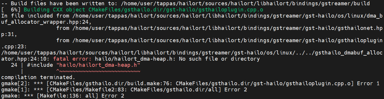

    否则在Tappas编译安装时会遇到以下错误:
    图 2. 报错

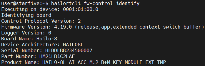

    2. HailoRT-driver的上述操作完成后需要执行重启,重启后可通过以下命令验证HailoRT与HailoRT-driver是否正常编译安装:
      $ hailortcli fw-control identify
      可查看连接的Hailo-8L模块信息:
      图 3. Hailo-8L模块信息
