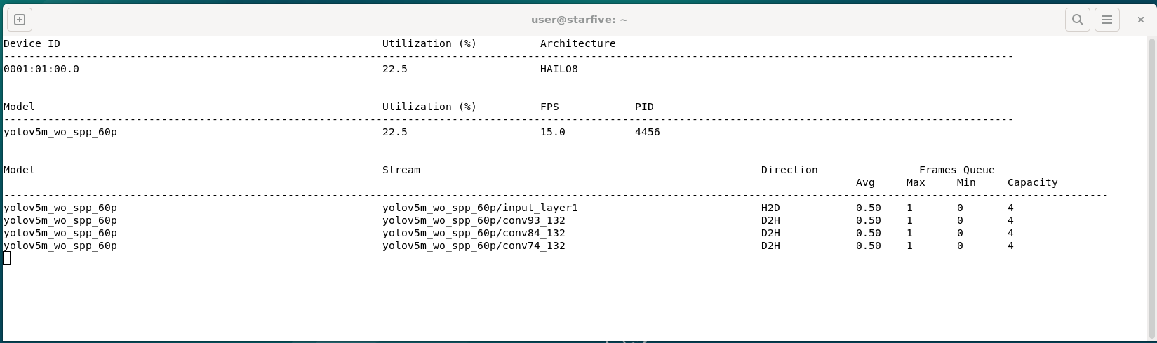

  1. 执行以下命令,开启Hailo monitor,实时监控NPU设备的利用率,使用的模型以及输出的FPS等数据:
    $ hailortcli monitor
    图 1. 开启Hailo Monitor
  2. 另开一个shell(此shell必须为运行演示程序的shell),指定环境变量:
    $ export HAILO_MONITOR=1
    图 2. 指定环境变量
  3. 执行演示案例时,HailoRT检测到此shell进程的HAILO_MONITOR变量为1,则会实时输出NPU模块的相关监测数据:
    图 3. 监测数据

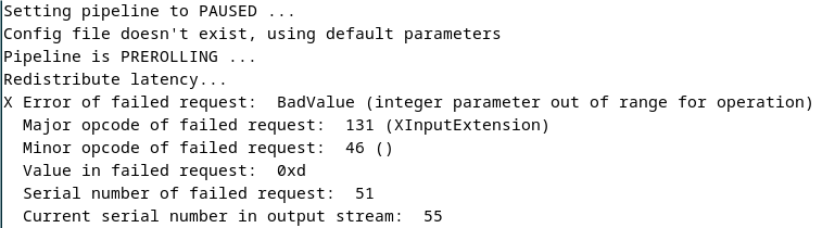

注: 由于Tappas下的演示案例使用的GStreamer videosink为xvimagesink以及ximagesink,而昉·星光 2的Debian使用的Wayland协议,这些演示均需修改其启动脚本,将其中的video_sink_element中的ximagesink修改为waylandsink:
图 4. 修改启动脚本
否则在运行时会产生以下报错:

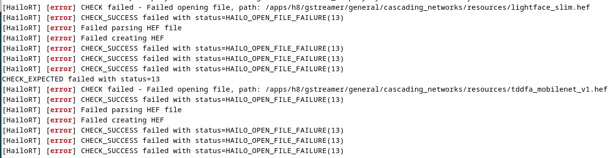

      注: 如出现以下报错,请检查是否缺少了TAPPAS_WORKSPACE环境变量。
      图 6. 报错
      解决方法:可设置环境变量为export TAPPAS_WORKSPACE=path_to_tappas/tappas/,其中的path_to_tappas为Tappas源码目录所在路径。
