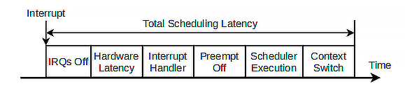

然而,为了进行更详细的分析,通常需要单独研究调度延迟的不同部分。这些单独的元素可见调度延迟组成。延迟的其中一个原因基本发生在硬件层的中断之后。通常,由硬件引起的实际延迟非常小,只有几个时钟周期,但在这个阶段,如果系统中断被完全禁用,可能会经历额外的延迟。这有时会延长更多时间,并且取决于当前正在执行的软件。造成延迟的另一个原因是即时中断处理例程。通常这部分可能包含一些额外的操作系统逻辑,但一般来说,它在实时系统中保持的时间非常短。在处理了中断之后,调度程序可以决定下一个执行的任务。在大多数时候,调度程序本身都非常快,但现在,以前运行的软件可能会导致额外的延迟。如果禁用了抢占,则先前执行的程序此时将恢复并执行,直到再次启用抢占为止。最后,在这些步骤之后,调度器可以通过执行上下文切换来调度与中断对应的任务。
图 1. 调度延迟组成
对于延迟的这些不同部分,可以看出,除了被禁用的中断和抢占延迟之外,其他部分总是相当恒定和可预测的。因此,这两个延迟的原因是重要的,因为它们依赖于当前执行的程序,这意味着延迟可能会延长很长一段时间。在Linux内核中优化和最小化调度延迟的这两部分是PREEMPT_RT补丁最重要的目标。
