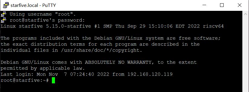

  8. 输入以下登录信息:
    • Username:root
    • Password:starfive
    结果:
    您已经成功在Windows下通过SSH连接到昉·星光 2!
    图 1. 示例输出
