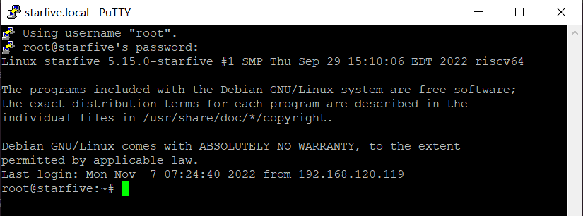

    结果:
    您已经成功在Windows下通过SSH连接到昉·星光 2
    1. 示例输出
