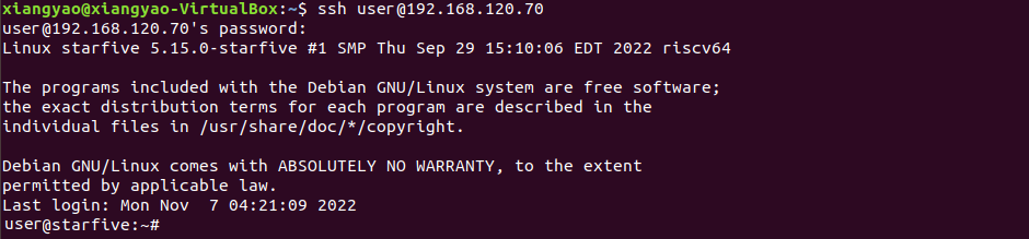

  4. 打开终端窗口并运行:
    注: 以下命令使用user账户为例。如您需使用root账户进行登录,请按照第3步操作执行,并将下面命令中的user改为root。
    ssh user@192.168.1.xxx
    提示: 192.168.1.xxx为昉·星光 2的IP地址。
  5. 根据提示键入密码starfive。
    结果:
    您成功在Mac/Linux下通过SSH连接到昉·星光 2!
    图 1. 示例输出
