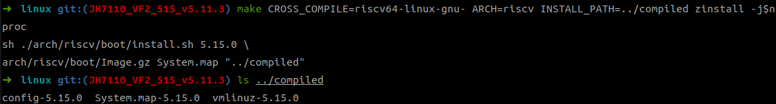

  4. 执行以下命令,编译生成config,System.map,vmlinuz这几个文件到指定路径下:
    $ make CROSS_COMPILE=riscv64-linux-gnu- ARCH=riscv INSTALL_PATH=../compiled zinstall -j$(nproc)
    下图为示例输出:
    图 1. 示例输出

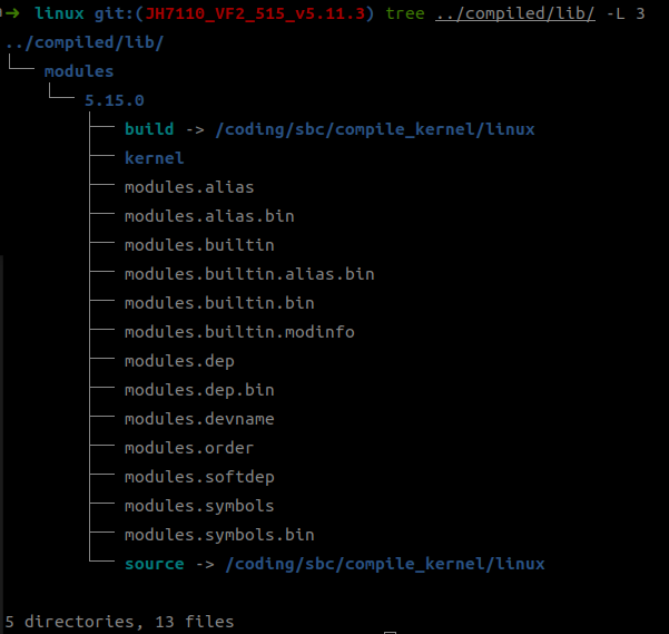

  6. (可选)执行以下命令,编译生成模块文件并安装到指定路径下:
    $ make ARCH=riscv CROSS_COMPILE=riscv64-linux-gnu- INSTALL_MOD_PATH=../compiled modules_install
    注: 若新的内核不涉及驱动模块的改动,此项可不执行,仍使用默认内核的驱动模块。
    下图为示例输出:
    图 2. 示例输出
    图 3. 示例输出
    注: Debian镜像的对应路径下并无build与source的链接,上图中的对应项可删除。
