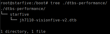

  1. 编译并安装内核Debian包后,创建放置dtb文件的路径:
  2. 执行以下命令,为新的内核启动选项设置新的dtb寻址路径:
    $ mkdir -p /boot/dtbs-performance/starfive
    并将编译的内核源码下的设备树文件放到此路径下:
    图 1. 放置内核源码

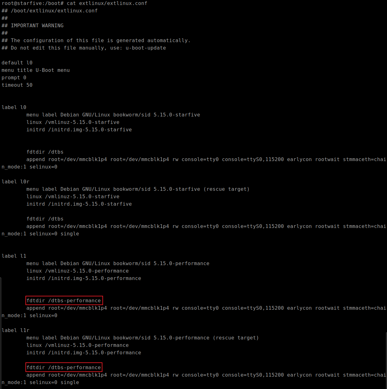

  3. 修改extlinux/extlinux.conf文件:
    图 2. 修改文件
