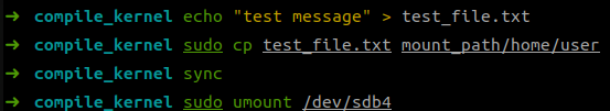

  1. 执行以下命令,新建测试文件:
    $ echo "test message" > test_file.txt
  2. 执行以下命令,拷贝文件到目标路径:
    $ sudo cp test_file.txt mount_path/home/user && sync
  3. 执行以下命令,卸载分区:
    $ sudo umount /dev/sdb4
    图 1. 文件拷贝
