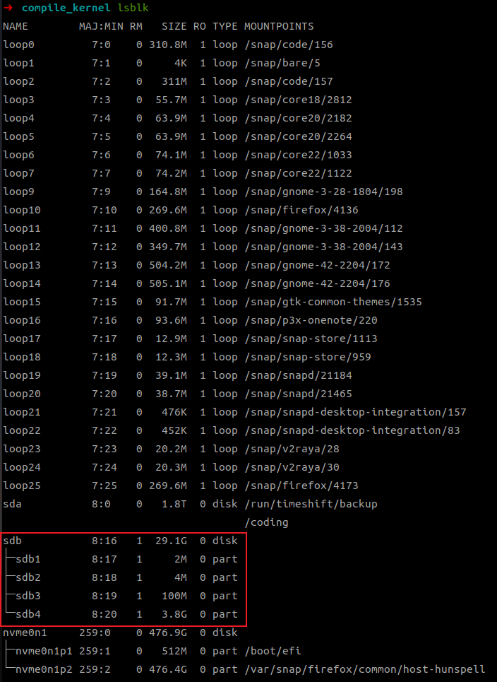

  1. 将带有已烧录Debian系统(此处为上文中手动替换过内核的Debian202403)的Micro-SD卡插入插入编译主机,在Ubuntu系统下执行以下命令,检查SD卡分区:
    $ lsblk
    图 1. 示例输出
    由上图可知,系统已读取到SD卡设备以及其分区信息。

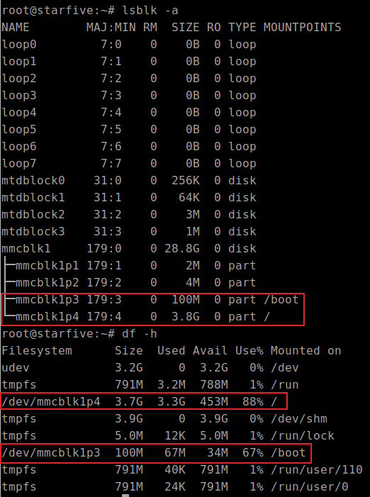

    在Debian202302-Debian202403中,烧录的SD卡都会被划分为4个分区,其中的第3个与第4个分区分别对应系统下的/boot以及/分区,我们可在Debian系统下通过df与lsblk等命令验证这一点:
    图 2. 验证
