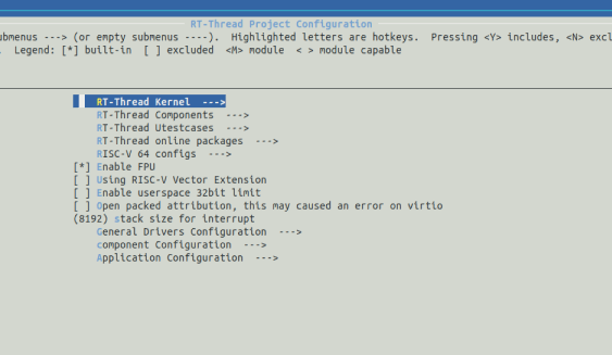

    $ make amp_img
  4. 如需配置裁剪RT-Thread,在jh7110目录下,输入以下命令:
    $ cd rtthread/bsp/starfive/jh7110
    $ cp configs/vf2_defconfig .config
    $ cp configs/vf2_rtconfig.h rtconfig.h
    $ scons --menuconfig
    提示: menuconfig 是一种图形化配置工具,是RT-Thread 3.0以上版本的特性,可对内核、组件和软件包进行自由裁剪,使系统以搭积木的方式进行构建。
    图 1. 配置RT-Thread
