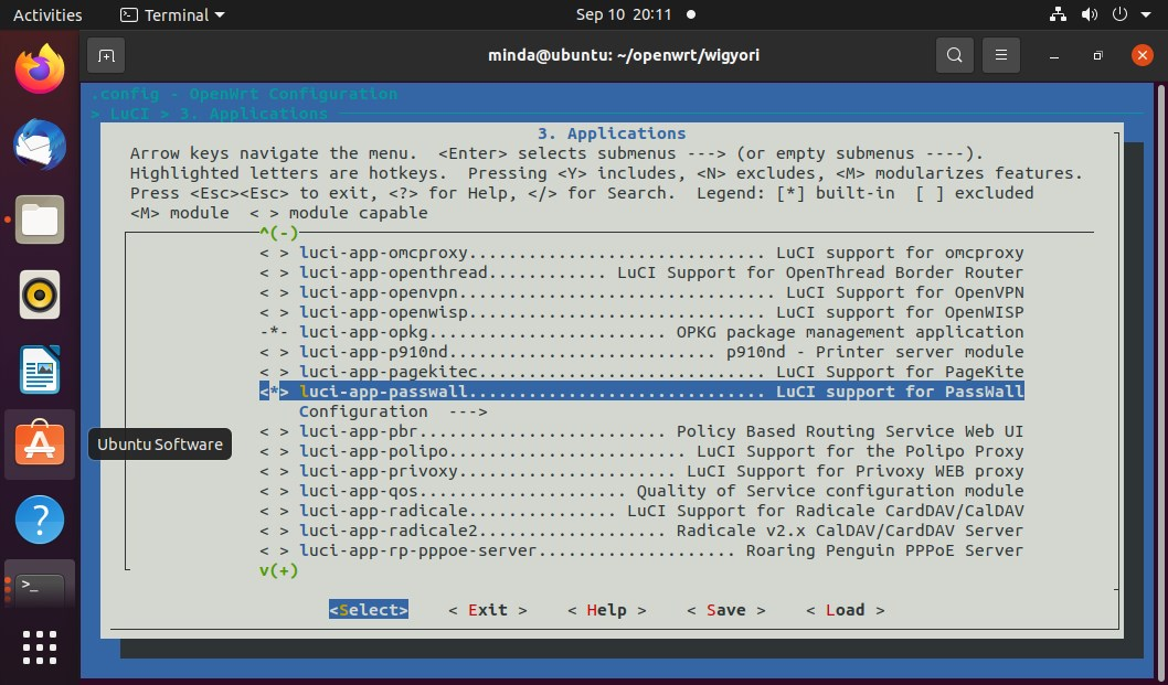

    2. 在配置菜单栏按照以下顺序选择luci-app-passwall选项,以配置passwall:
      OpenWrt Configuration > LuCI > 3. Application > luci-app-passwall、luci-app-passwall2
      注: luci-app-passwall和luci-app-passwall2为两个独立插件,可以同时配置或者按需选择。
      图 1. 配置passwall

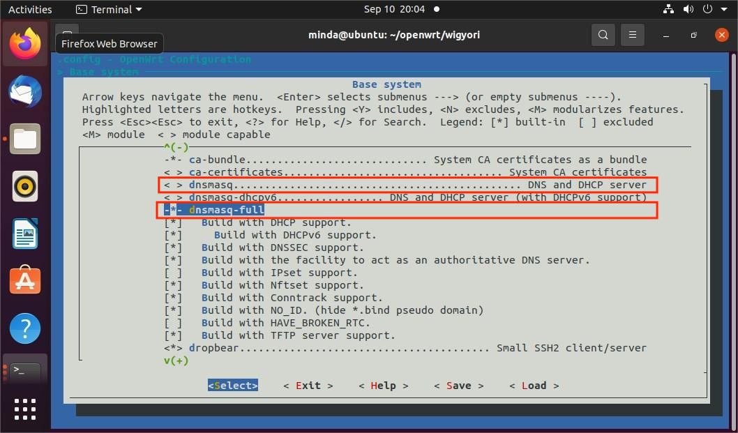

    3. 在配置菜单栏按照以下顺序选择dnsmasq、dnsmasq-full选项,以取消配置dnsmaq:
      OpenWrt Configuration > Base system > dnsmasq、dnsmasq-full
      图 2. 取消配置dnsmaq
