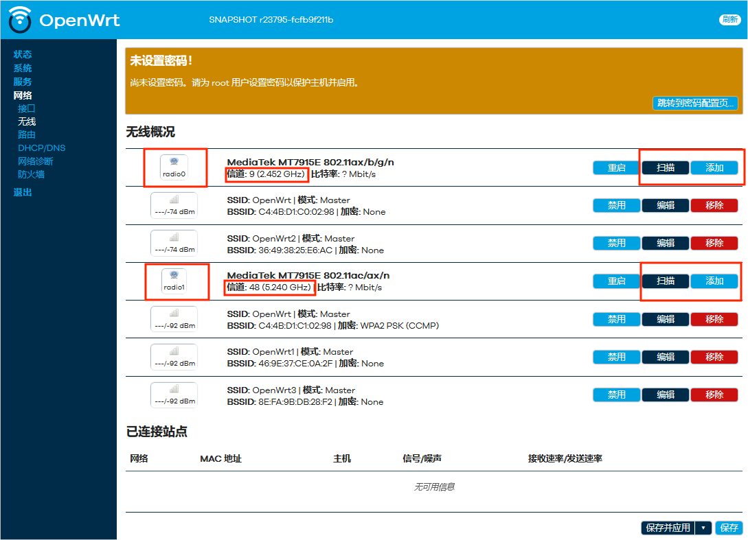

如下图所示,radio0设备为2.4G信道,radio1设备为5G信道,您可根据需求对应创建不同协议的STA节点或者AP节点,以进行2.4G或5G网络设置。本节中提供了两个例子。
图 1. 网络配置页面
STA模式设置
  1. 点击对应信道右方的扫描按钮。
  2. 设备会在当前环境下搜索无线网络,下图为搜索到的无线网络列表。
    图 2. STA模式
  3. 找到想要加入的无线网络,点击右方的加入网络按钮进行添加创建。

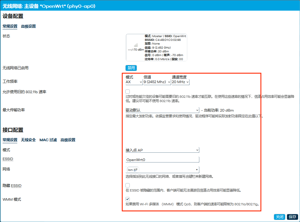

AP模式
  1. 点击网络配置页面中对应信道右方的添加按钮。
  2. 下图为一个添加网络的例子。
    注:
    • 请根据个人需求进行AP模式设置。
    • 若需创建多个AP网络,需按照多SSID网络中第1步操作,提前创建和设置设备节点信息。
    图 3. AP模式
  3. 设置好网络后,点击保存按钮即可添加创建。
