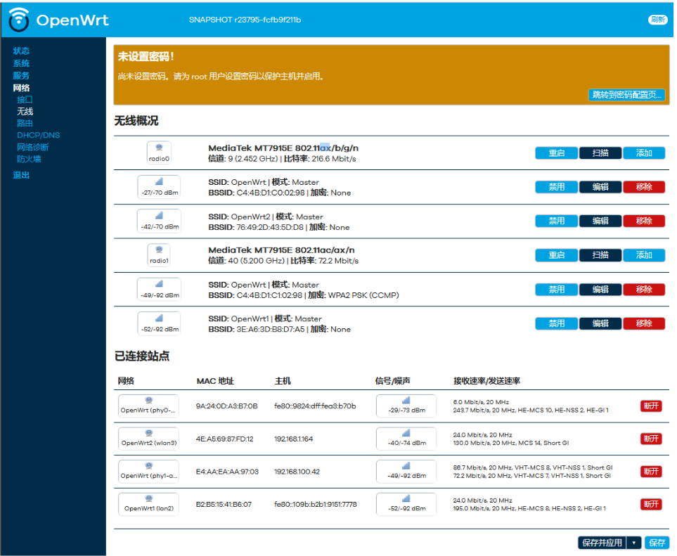

  3. 配置成功后,保存并应用所有配置信息,设置正确的设备会显示如下图:
    图 1. 设备
    结果:

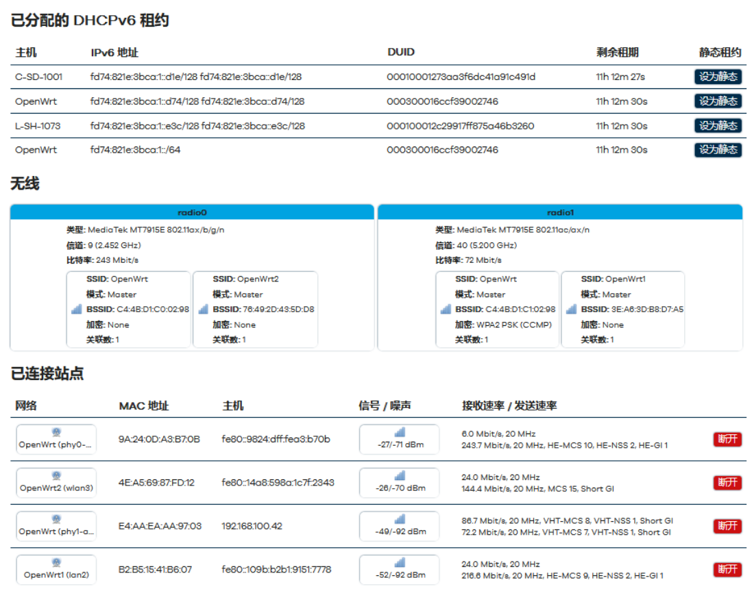

    设备连接成功后,无线概况和连接站点会显示如下:
    图 2. 无线概况和连接站点

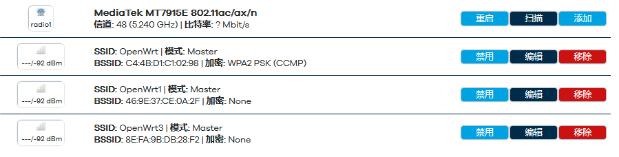

    其他页面也会相应改变,如首页状态等页面:
    图 3. 首页状态
