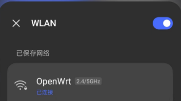

结果:
  • 连接时,手机端显示为2.4G/5G双频合一。
    图 2. 双频合一

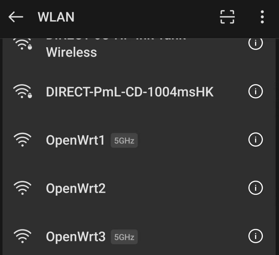

  • 若SSID不同,可分别显示2.4G和5G网络:
    • 2.4G:OpenWrt2
    • 5G:OpenWrt1和OpenWrt3
    图 3. 2.4G和5G
