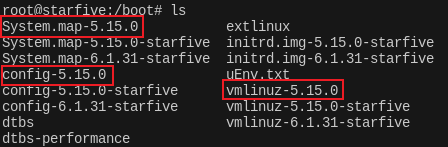

  1. 将System.map-5.15.0、config-5.15.0与vmlinuz-5.15.0放置到/boot路径下:
    图 1. 放置文件
