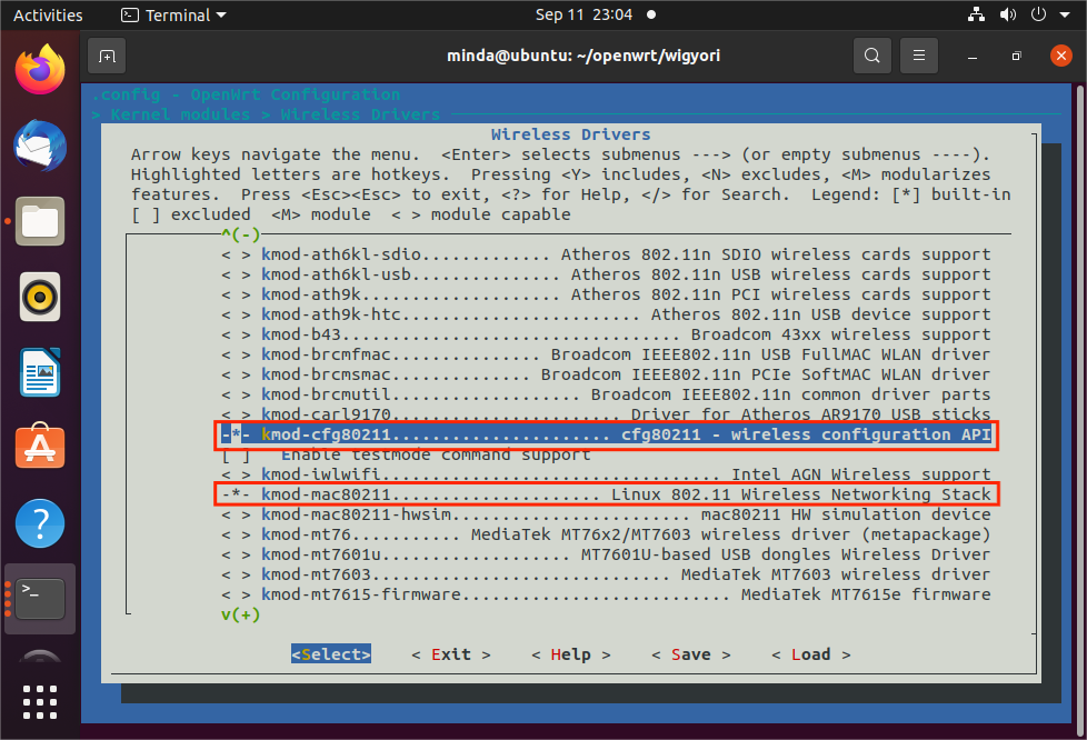

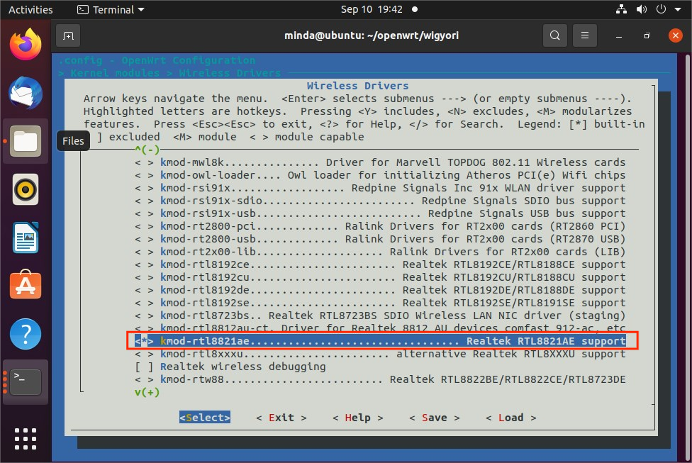

  1. 按照如下顺序选择kmod-cfg80211、kmod-mac80211、kmod-rtl8821ae选项:
    Kernel modules > Wireless Driver > kmod-cfg80211、kmod-mac80211、kmod-rtl8821ae
    图 1. Wireless Driver

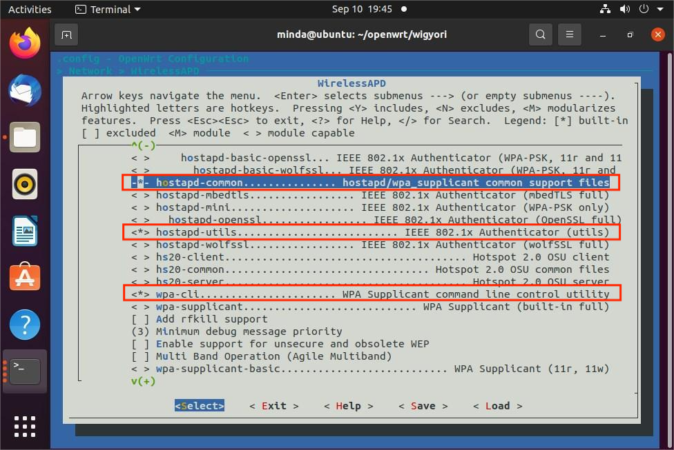

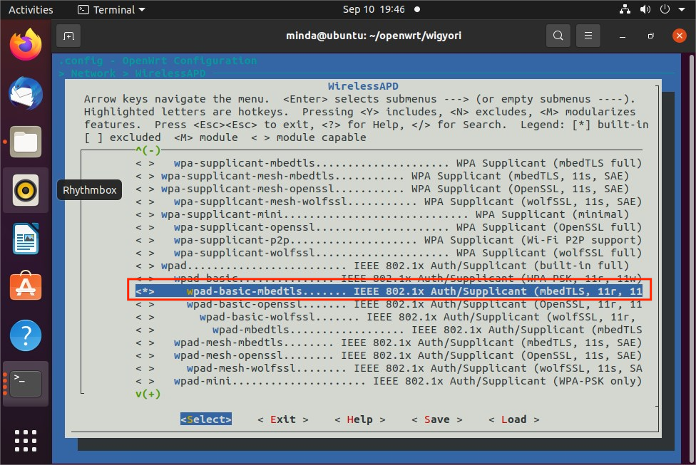

  2. 按照如下顺序选择wpad-basic-mbedtls、hostapd-common、wpa-cli 、hostapd-utils选项:
    Network > WirelessAPD > wpad-basic-mbedtls、hostapd-common、wpa-cli 、hostapd-utils
    图 2. WirelessAPD

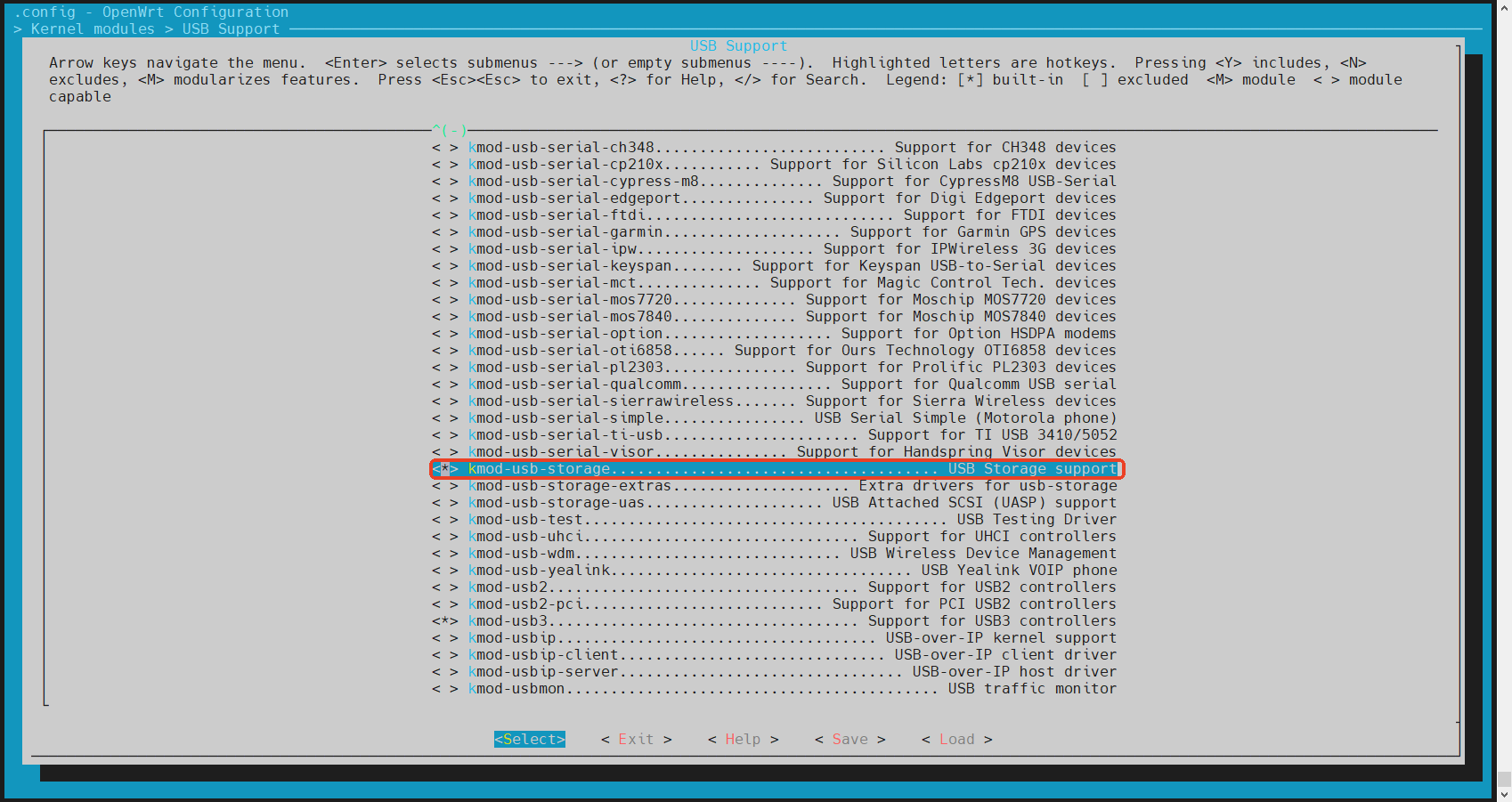

    1. 按照如下顺序选择以打开USB存储选项:
      Kernel modules > USB Support > kmod-usb-storag
      图 3. USB存储选项

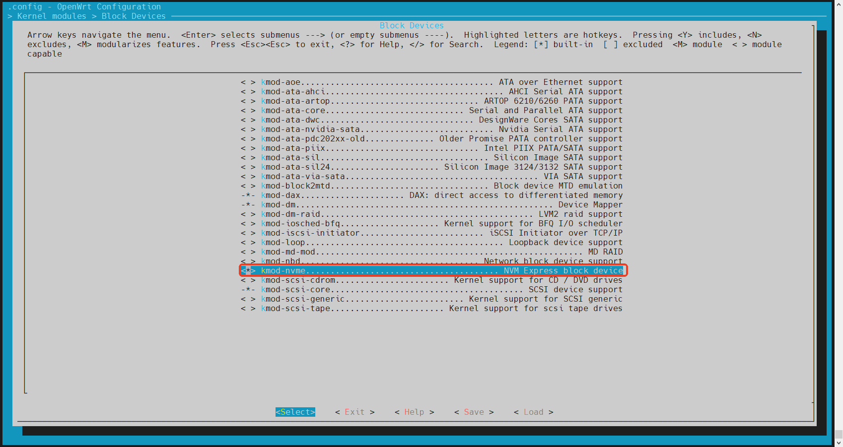

    2. 按照如下顺序选择以打开USB存储选项:
      Kernel modules > USB Support > kmod-nvme
      图 4. NVMe存储选项
