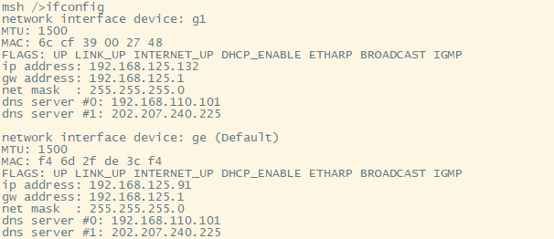

  • 获得IP地址:
    图 3. 获得IP地址

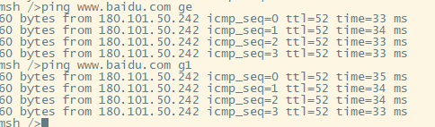

  • 正常工作:
    图 4. 正常工作
