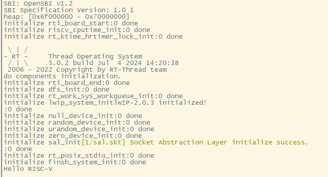

  3. 上电启动:RT-Thread启动很快,运行到main程序的时候,需要等Linux启动完成后发送IPI中断,Linux端是RPMsg的master,需要配置virtio queue的控制内存和共享内存。
    图 1. 上电启动

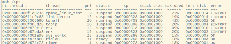

    RT-Thread接受到IPI中断后,会初始化驱动和创建rpmsg_linux_test应用进程,这时RT-Thread的finsh shell也能正常使用。
    图 3. RT-Thread进程

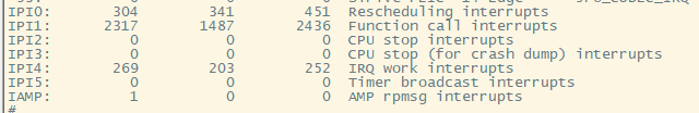

  5. Linux端运行以下命令能看到 RT-Thread发给Linux的IPI中断:
    cat /proc/interrupts
    图 4. IPI中断

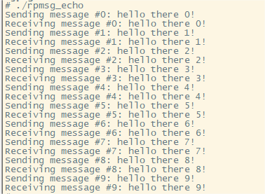

  6. 运行以下测试程序:
    rpmsg_echo
    提示: RVspace上提供了已编译的应用程序和源代码。该应用程序向RPMsg的remote端发送一个字符串, RT-Thread接收到后会把收到字符串发回给Linux,测试结果如下面所示:
    图 5. 测试结果
    IPI中断情况:
    图 6. IPI中断
